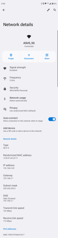

梅林最新和不稳定版無線中继模式下,手机连接WiFi5,显示和WiFi24的速度一樣!虽然不影响使用,但是华硕固件没有这样的问题,对比出来的不同,算不算是问题?

我手机连接RT-AC1900P的WiFi5,手机显示的连接速度和连WiFi2.4的速度一模一样。使用华硕官方固件,手机连5G显示866mbps,使用梅林固件,手机连5G显示192mbps。
当您的中继器在 2.4GHz 上以低速连接时,您在 5GHz 上的连接速度无关紧要
(Your connection speed on 5GHz doesn't matter when your repeater is connecting at low speed on 2.4GHz)
如果您认为这是一个固件错误,您可以在测试版线程中报告它,但使用英文
(If you think this is a firmware bug, you can report it in the beta thread, but in English)
English only please (including screenshots).

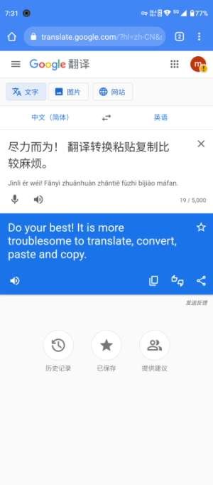

We are a true international community... ;) but man, I'm really glad I don't have to use Google Translate for every other post! LOL
What makes it really easy is Google Translate on a phone with Google Lens. Just point the camera and read the text in your language.

我贴上的内容提到了不影响使用,意思就是网速还是一样的,可能我有强迫症,希望能与华硕官方固件一致,手机连接5G能显示866mbps。因为这个测试版最强就是5G,比如我上在洗手间,这个测试版5G能有三格信号,所有华硕梅林历史版本只有两格信号。

您在 Repeater 上沒有任何 Asuswrt-Merlin 固件優勢。請改用最新可用的庫存 Asuswrt 固件。
最新梅林386.10和386.11测试版的问题一样,手机连接5G信号不能准确的显示出866mbps。但是测试版的5G强。
